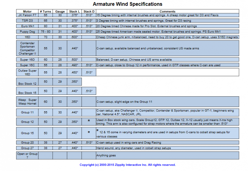

Bonsoir, a quoi correspond les valeurs d'un induit par exemple : 30X27 ou 33X27 ou 24X18 ?
Taille du fil , nombres de spires ???

Dans l'ordre nombre de tours par phase puis diamètre du fil en jauge AWG.
Exemple 32/28 = 32 tours de fil de 28 AWG.
Une jauge ressemble à ça, il y en a plusieurs différentes suivant les métiers et les normes.
Le chiffre correspond au diamètre d'un trou.
Etrangement plus le chiffre est petit plus le diamètre est grand.
Citation Wiki:
Plus la valeur AWG est élevée, plus le diamètre indiqué est petit. Cette façon de compter vient du fait que la valeur numérique représente le nombre d’opérations nécessaires pour produire un câble d’un diamètre donné. Plus le câble est fin, plus le nombre de passages dans la machine est grand.

Bon pp est fainéant, et Woodslot comprends vite mais faut lui expliquer longtemps 😀.
Donc moins il y a de tours (premier chiffre), et plus le fil est gros (deuxième chiffre), plus l'induit tournera vite, c'est facile plus les chiffres sont petits plus ça tourne vite.
Y faut leurs parler simplement, sont pas malins 😂😂😂.
Plus petits que 38/27 (G27), c'est groupe 7 est ça va trop vite pour les pistes qu'on utilisent.

Merci Mikey il est beau ton tableau !

Le fil le plus gros utilisé en wingcar est le 24, en général 18 tours.
A la fin des 60's et pendant les 70's certains ont essayé du fil de 23 mais ça arrache tout alors du 18...
En voici un 18T24, Camen de mémoire, le diamètre du fil fait peur :
Ce qu'il faut retenir :
- Plus le fil est petit plus il y a de couple,
- Plus il y a de tours plus il y a de couple,
- Plus le fil est gros plus ça tourne vite,
- Moins il y a de tours plus ça tourne vite.
Un résultat parfait suivant la piste est un savant mélange de ces 4 éléments.
Et sans oublier qu'il existe aussi des bobinages à double fil et même des triples qui pour simplifier les choses peuvent être aussi d'un diamètre différent !!! Mr. Green

Et au fait, le tableau n'est pas le mien, mais celui de Jean Luc, qui là sûrement récupéré quelques parts.
