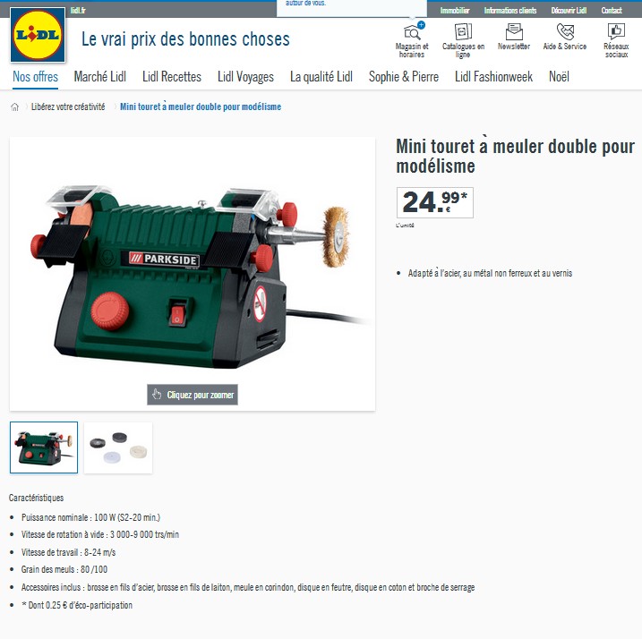

J'ai acheté ça cet après-midi.
Livré avec plusieurs outils, vitesse variable.

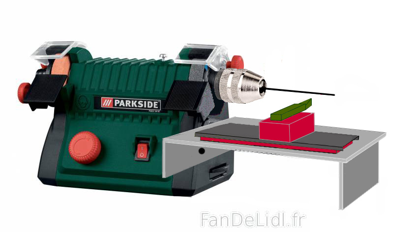

C'est le 1° truc auquel j'ai pensé.
On doit pouvoir transformer ça en tour à peneu Mr. Green
Faut adapter un mandrin à la place du support de brosses qui se démonte facilement.
Il y a aussi 3 vis qui maintiennent le carter de droite et qui peuvent servir à maintenir un plateau porte-outil.

Environ 20cm x 12cm

encombrement sans le mandrin de polissage environ 23x15 hauteur 15 en centimètres bien sur

Ben je croyais que tu en avais un un tour à pneus ?
Sinon,
- adapter un mandrin de visseuse sur le support du mandrin de polissage (tarauder le mandrin de la visseuse ou faire une pièce intermédiaire),
- faire une équerre dans une plaque rigide fixée par les 2 vis inférieures du carter du touret et un pied,
- fixer dessus un rail porte-outil pour tourner les pneus.
