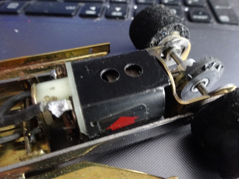

Photo pour Henry :
Messages: 327
MessagePosté le: Ven 27 Oct - 12:55 (2017) Répondre en citant
si cela peut aider
Messages: 2 726
MessagePosté le: Ven 27 Oct - 13:01 (2017) Répondre en citant
Fred, c'est une photo de la cage C que voulait Henry.
La version Mura avec les 2 trous, pas la version Champion.
J'ai la flemme d'en faire une mais j'ai ça sur mon disque.
C'est la même mais en noir et sans les renvois pour les fils d'alimentation et le radiateur d'arbre bien sûr :

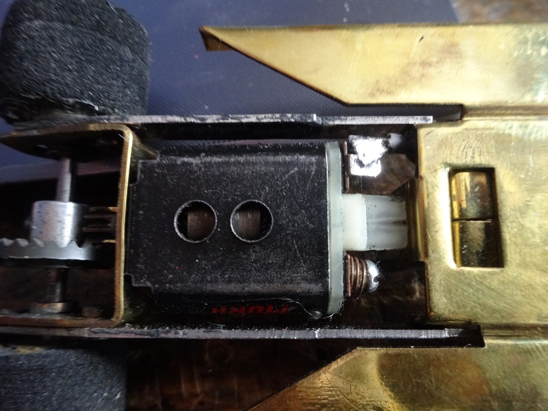

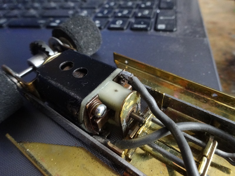

Messages: 327
MessagePosté le: Ven 27 Oct - 13:08 (2017) Répondre en citant
c'est ça alors?
Messages: 2 726
MessagePosté le: Ven 27 Oct - 13:11 (2017) Répondre en citant
Oui c'est cette cage là  Okay
Dis donc il ne te manque pas les rivets de fixation de la tête ?
Messages: 327
MessagePosté le: Ven 27 Oct - 13:15 (2017) Répondre en citant
il y en deux fixé en diagonale
