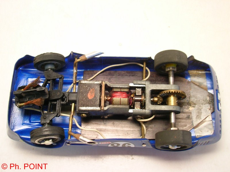

2)- 2 tubes collés sur le châssis existant et une fixation par 4 épingles, un truc ancestral toujours utilisé de nos jours :
