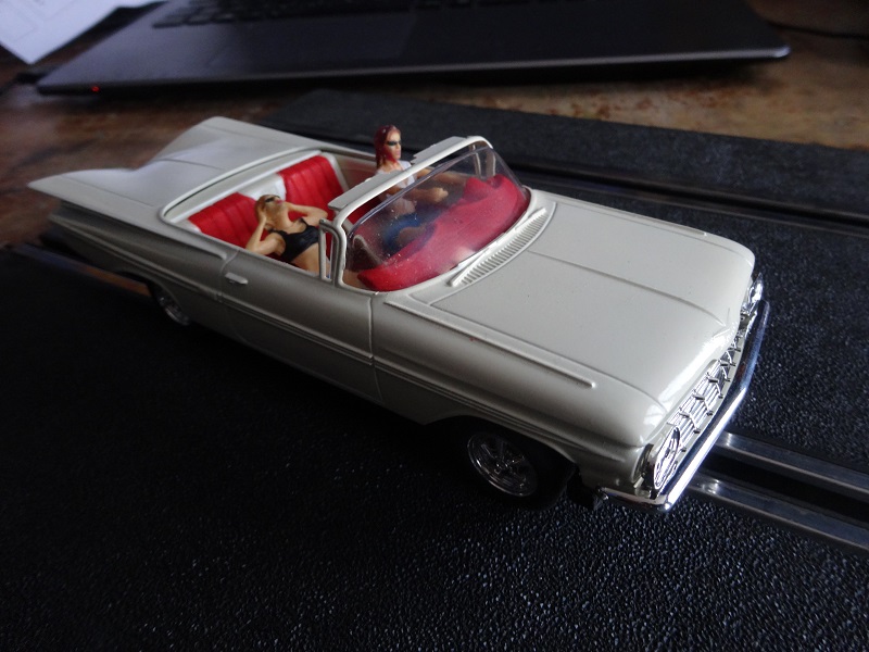

Je viens d'acquérir ce modèle d'auto...toujours une passion pour les ricaines...
J'aimerai la faire rouler avec un chassis complet en slot. J'ai un circuit scalextric digital. Quel type de chassis me conseillez vous ou adresse où en trouver sur lequel je pourrais installer une puce pour numériser le bazarrrr.
Pas simple d'histoire quand on ne connais pas grand chose.Si j'arrive à faire rouler cette auto je pourrais en faire beaucoup d'autres.

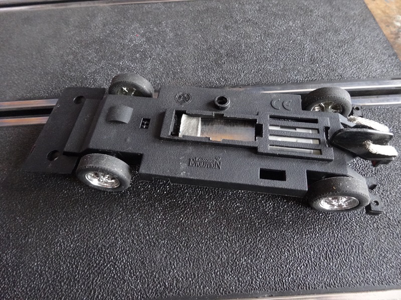

cette Impala est au 1/32,j'avais commencée la même de chez Revell et je ne l'ai jamais finie,j'ai utilisé un chassis Carrera de Pontiac gto 66,si tu ne veut pas construire le châssis essaye de trouver d'occaze une américaine Carrera ou une Nascar Revell/Monogram voir aussi chez Scalextric

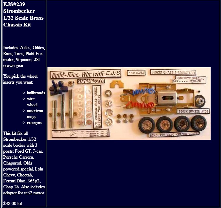

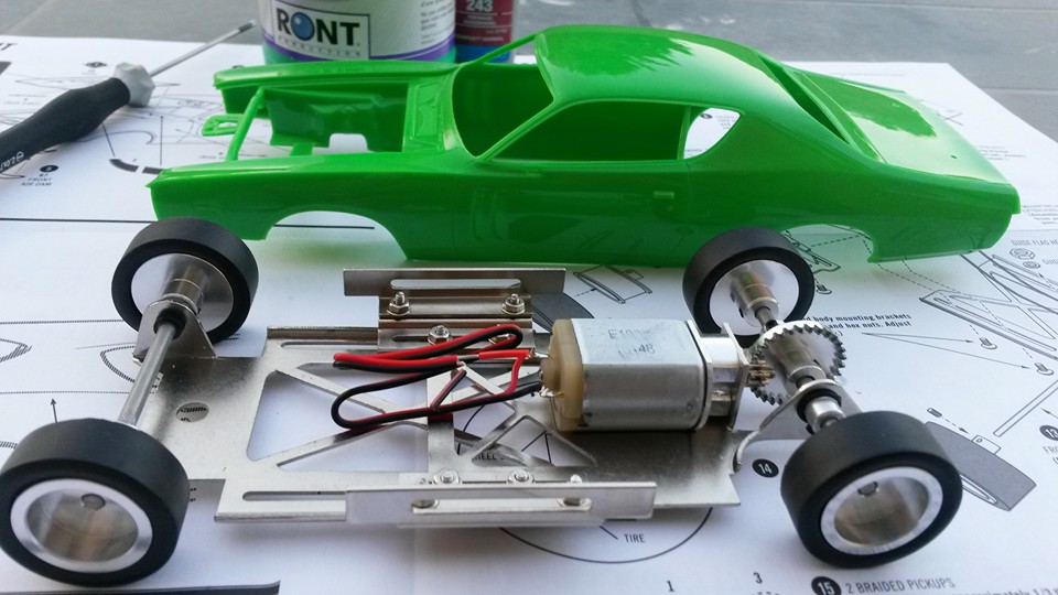

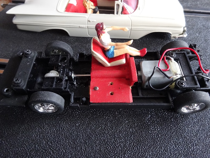

En dehors de la récup sur des modèles anciens pas chers ou épaves et de la fabrication perso, pour moi le meilleur compromis est celui-ci.
Châssis livré complet, réglable en voie et empattement. tout laiton ce qui assure la stabilité générale avec un centre de gravité très bas.

Merci beaucoup Pépé plus.J'ai la réponse à ma question.
Je ne connais pas beaucoup de marques de fabricants de ricaines au 1/32.Je vais les chercher sur le net.

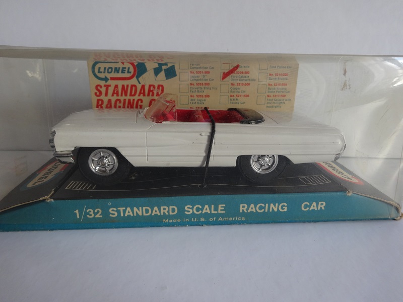

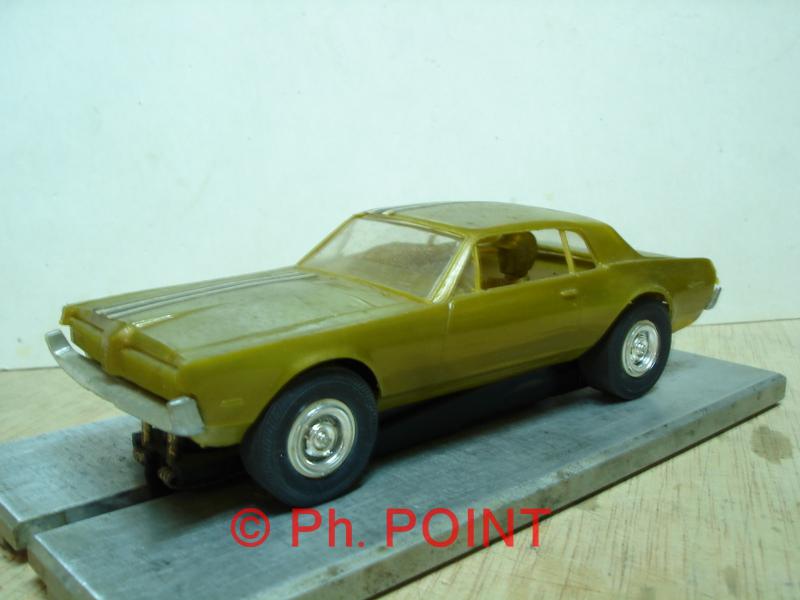

Pour trouver des représentations de ricaines l'idéal reste de se tourner vers la production du pays ce qui parait logique.

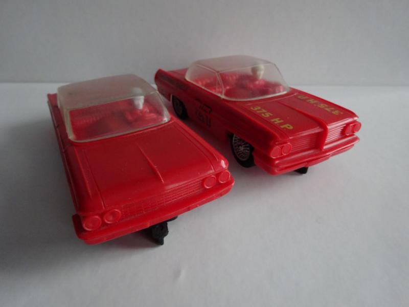

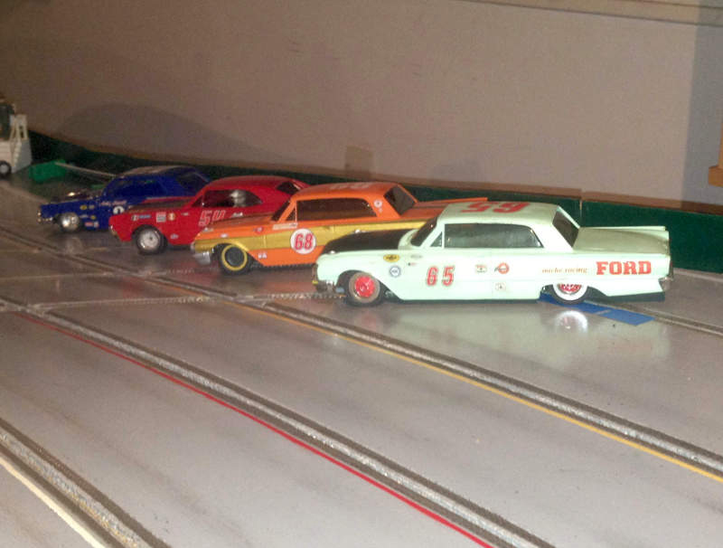

De nombreuses marques en ont produit qui ont maintenant disparues comme Eldon, IMC, Gilbert, Lionel en slot ou en maquette.
Des marques de premier prix comme Eldon sont très simplifiées mais sont de très bonnes bases à mettre à niveau avec un peu de travail.
Quelques exemples :
Lionel Photo Fred
Eldon photos Fred
AMT
Revell
Strombecker photo Fred
