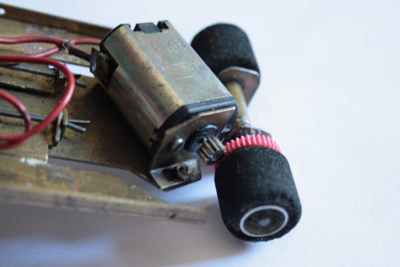

Comme tout le monde a pu l'entendre, la transmission fait un bruit d'enfer mais tiens le coup.
Ce bruit provient en grande partie d'un palier moteur largement usé qui ne permet plus de régler la transmission correctement.

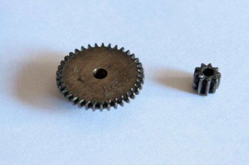

Le rapport de transmission est un 9x37 : 4,1/1
Mais c'est dommage de changer le moteur car le SME FC150 fonctionne bien.

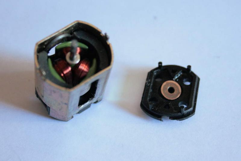

Je me rappelle des essais de démontage de Philippe qui, après avoir retiré le rotor et modifié le bobinage, s'est retrouvé avec des moteurs qui avaient perdu toute leur puissance.
Il semblerait que le fait de sortir le rotor du champ magnétique "brise" le lien entre eux.
Les SME FC150 ont une tête en plastique coté charbons mais aussi coté pignon.
J'écarte donc les ergots et je dégage le support du palier sans toucher au rotor.
Comme j'avais un SME que j'avais rebobiné et donc inutilisable, je récupère le palier et son support que je met à la place de celui trop usagé sur la voiture à Gégé.
Je replie les ergots. Je fais tourner le rotor : plus de jeu.

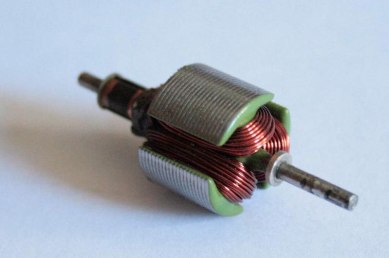

La photo qui suit est pour Jean-Luc (le normand) s'il passe par là.
Comme c'est un fou de rebobinage, je lui mets le rotor du SME rebobiné avec soin. Ne me demande pas quel diamètre de fil, je n'en sais rien - 30 ans ont passés.
Je vais mettre la même transmission que sur la mienne : 13x 39 : 3/1
Je soude 1 pignon de 13 dents mais je n'ai pas de couronne de 39. Je monte une 40
Rapport : 13x40 : 3,08/1
La vis de fixation de la patte moteur est complètement en butée mais ça passe (je n'ai pas voulu souder puisque la patte d'origine tenait bien).

Très bien d'avoir inversé ces plaques  Okay
Mais on peut aussi changer le palier tout simplement.
Sur les FC151 on peut simplement le souder à l'extérieur de la cage.
Ca se pratiquait couramment sur les 16D dans les 60's en y plaçant un roulement.
Salut JP,
Je vois bien que le bobinage a été soigné, bravo. Okay
Visuellement, pour les caractéristiques du bobinage (pyramidal je pense), je dirais qu'il y a 8 spires à la base et 5 couches (donc 8+7+6+5+4=30 spires) en 32/100eme (28AWG).
C'est une estimation, ce serait donc un moteur plus gourmand qu'à l'origine (65 ou 60 tours 30AWG) et qui tourne beaucoup plus vite.
C'est quand que tu te remets au rebobinage. Mr. Green
En tout cas, merci JP pour ton petit clin d'œil. Smile
