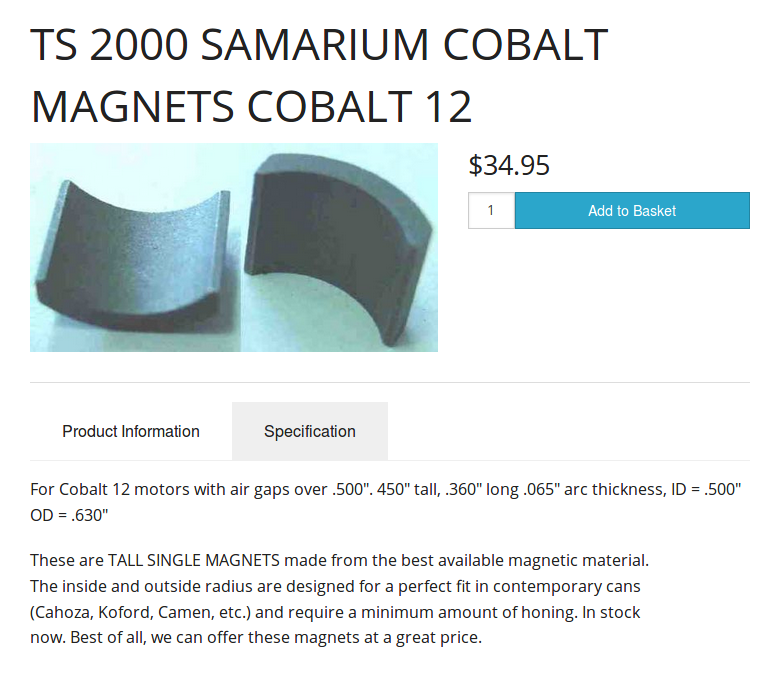

Par contre j'ai trouvé ça qui paraît en être très proche : (trop cher ?)
https://www.alphaslotracing.com/shop/ts-2000-samarium-cobalt-magnets-cobalt…
Au final pour construire un moteur tu as besoin d'aimants, du rotor, des porte-charbons et des paliers.
Pour le reste tu peux fabriquer toi même. Very Happy Very Happy Very Happy

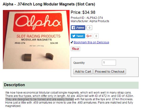

je viens de voir ça sur ncphobbies, mon anglais n'est pas au top et google traduction est à la ramasse, mais il me semble qu'il y a écrit que c'est des aimants usinable ?

De plus ces aimants sont très friables et facile à travailler contrairement à la céramique.
Les cobalts atténués anglais sont un mélange de cobalt et de résine.
Ils sont légèrement moins puissants mais l'intérêt du mélange c'est de diminuer le prix de la matière.
