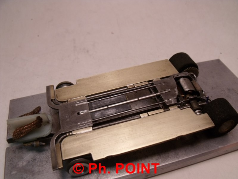

Tous les châssis que j'ai fait avec une partie centrale en acier, je les découpais dans de l'acier à ressort ou des lames de scie genre scie à ruban de scierie.
Mais ce n'est pas necessaire non plus.

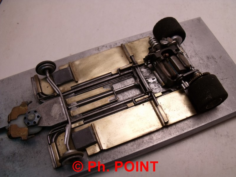

Ce châssis n'a pas de partie centrale, seulement 2 longerons en acier placés à chant :
Celui-ci non plus (chassis client) :
