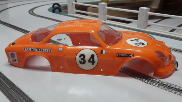

Une petite combine que je commence à utiliser de plus en plus , quand vous allez recevoir vos carros , Olaf vas vous mettre des autocollants , je dis bien des autocollants , en effet ce ne sont pas des décalques , il suffit de les photocopier en couleurs , de les coller au verni par l'intérieur , puis de rebarbouiller par dessus pour bien le noyer et le tour est joué , effet garanti !

La photocopie c'est juste pour en avoir d'autre ou c'est une histoire de papier ?

Comme se sont des autocollants , c'est très grossier et très moches à l'extérieur , si tu fais des photocopies en papier , c'est très fin et surtout , tu peux les coller à l'intérieur .

j'ai bien envie de tester ,dit donc mais :
-quel type de vernis utiliser ?
-sur les deux face de la feuille le vernis ?

vernis à l'eau fait l'affaire , j'aime bien utiliser du vernis uréthane , c'est plus costaud mais dans ce cas , ca doit pas servir à grand chose , non sur le coté imprimé suffit mais pourquoi pas sur les 2 cotés ...

donc vernis en bombe pour maquette , je vais tester sur une chute de lexan quant même ,au cas ou...

Du vernis en bombe à l'eau , pour moi , çà n'existe pas . Un bon pinceau fait l'affaire , pourquoi chercher la complication  ...

qu'appelle tu vernis a l'eau ? quel rayon ,quel marque ?
sinon du vernis a ongles sa marcherais pas ?

Un vernis acrylique ( sans solvant ).
