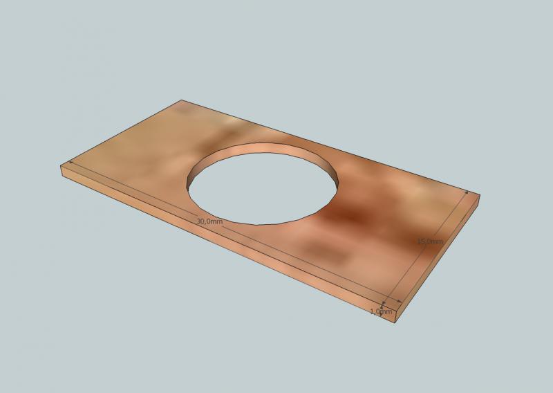

- du tube 1.5mm laiton. On en trouve en 1m dans certaines grande surface de bricolage. Si tu n'as pas le temps ou que tu ne trouves pas on trouvera une solution.
- il serait intéressant que tu trouves un petit bout de laiton (ou cuivre) entre 0.5 et 1mm d'épaisseur de 1.5cm x 3.0cm ou 1.5cm x 3.0cm
Si tu as ce bout de métal on gagnerait beaucoup de temps si tu pouvais le préparer en le perçant au centre d'un trou du diamètre du palier moteur.
S'il te manque quelque chose, j'ai tout...
Si tu es là assez tôt à 18hrs le châssis sera roulant
