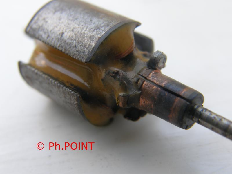

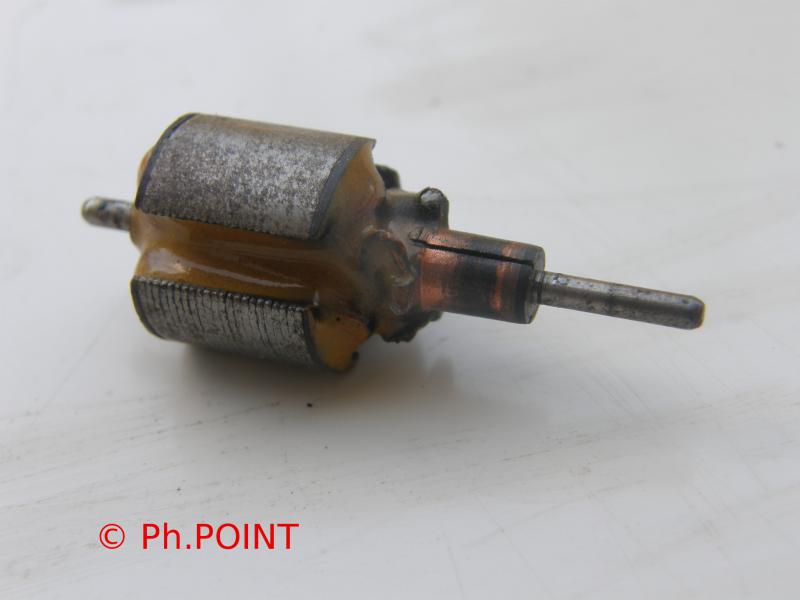

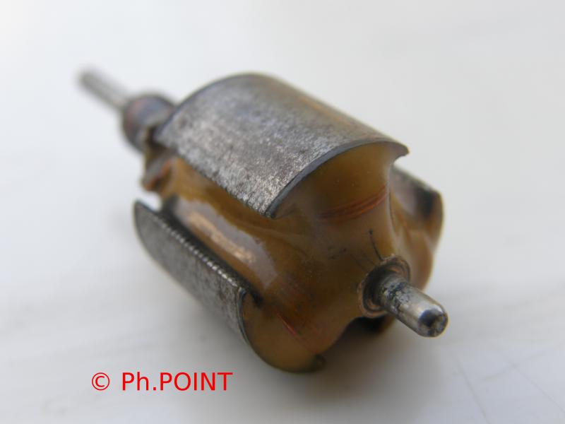

Je n'y suis pas, cette photo correspond à une course d'endurance antérieur à 1969 je pense. Il devait y avoir d'ailleurs une équipe suisse dont on ne parle jamais dont le préparateur s'appelait Bulher.
Ces chassis étaient en fibre de verre et ces moteurs très réputés à l'époque avaient la particularité, d'après la rumeur, d'avoir un induit retravaillé (tôles amincies). On avait l'impression qu'il y avait peu de tours de fil émaillé et c'était le 1er moteur que je voyais avec des spires parfaitement alignées.
Pour l'anecdocte, La 2eme voiture de Raymond A pour les 24 heures 1969 était équipé de ce moteur (26D). C'était le seul qui miaulait aussi joliment haut dans la grande ligne droite et le super banking.

Pour l'alignement des fils c'est difficile à voir car ces induits étaient enduits d'une épaisse couche de résine, peut-être de l'Araldite, et peut-être aussi cuite au four.
C'est ce qui se disait en Suisse et j'ai fait la même chose. Ultra efficace, la résine était sèche en 30mn au lieu de 24hrs.
Aucune idée à propos des plaques, elles me semblent normales ci-dessous, par contre ils semblaient rectifiés à ce niveau ainsi que les collecteurs.
Pour les collecteurs c'étaient nouveau ce que ne faisaient pas Mura ni Champion du moins à cette période.
Par contre ils n'étaient pas équilibrés.

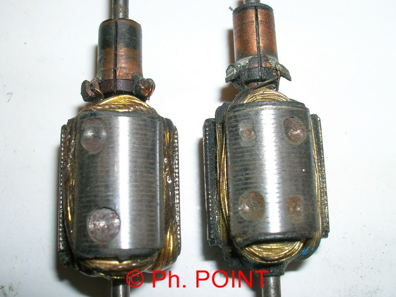

Les moteurs que j'ai vu avaient une cage rouge il me semble, et le bobinage était bien visible (pas de surcouche de résine).
Si ma mémoire ne me fait pas défaut, l'induit était équilibré vu les marques semblant être faites par une queue de rat dans le sens de la rotation du rotor.
Ces moteurs étaient largement aussi bon que les Champion ou Mura.
J'avais été très déçu à l'époque après avoir acheté une fortune un Mura bobiné argent et qui n'était pas spécialement performant (peut-être par manque d'ampérage à Erlanger).
